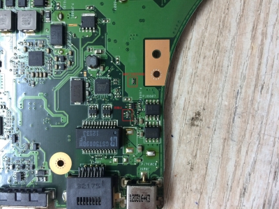

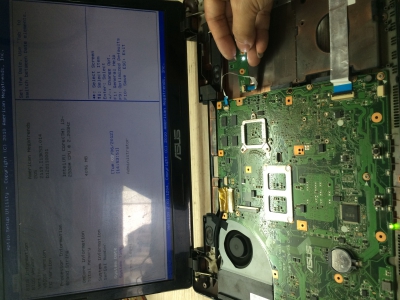

今天接一台华硕K53SD,待机电流0.015  不触发
直接拆机检测故障,本人维修时用的5.1点位图作参考,检测待机条件时发现AC_IN_OC#为0V     追查发现AC_IN_OC#经排阻由+3VA提供上拉,经测发现+3VA端为3.3V正常    测得PRN8807(图中红圈)不良,
更换PRN8807之后AC_IN_OC#恢复正常的3.3V,正常触发
接屏亮机。
