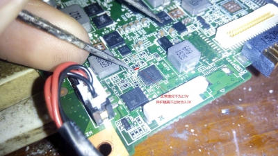

机械革命 MECHREVO MR X6S-LH01
故障:保护隔离不过
待机芯片:OZ8690LN-B-0-TR
因为这个是新款机器   图纸和芯片引脚定义都没有,维修一度陷入困境。
最后还是在不懈努力下  找到了故障点
请看下图标注点
