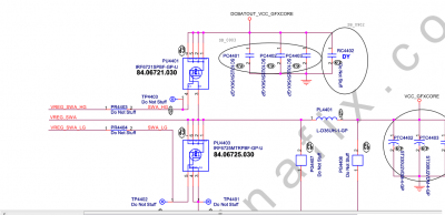

维修思路:
1、因6系芯片组,CPU供电已正常。判断NCP6131基本工作条件正常
2、抓内存波形,有持续波形判断内存已过

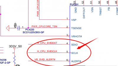

3、抓SVID波形,不装内存时,有2次闪动,装上内存后有3次闪动,判断CPU已再次发出SVID

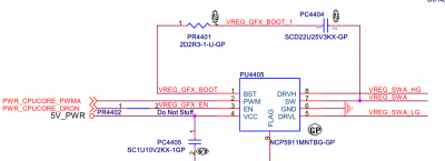

  4、抓驱动芯片的PWM有输入方波,开启信号也正常
5、抓驱动芯片DRVH的VREG_SWA_HG为0-5的方波---不正常,应该为0-24左右才对
6、检查自举电容PC4404没掉件,PR4401没损坏
7、抓上管PU4401的S极,无瞬间波形,而其输入19V稳定的很~~
8、此MOS为铁壳,你懂的。。。
