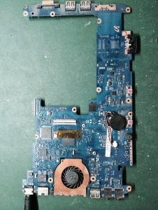

二话不说  先拆开主板
目测没有发现明显烧坏元件
用万用表打各大电感阻值,发现只有公共点短路 那就好办了 用烧鸡大法解决

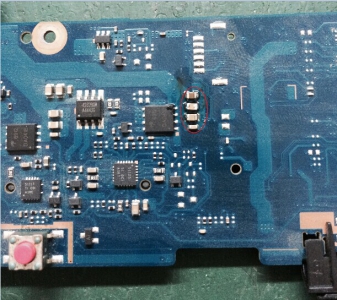

将电源电压调成3V 电流2A   接公共点 用手迅速对全板摸一遍,当手经过图中四个电容时 发现剧烫

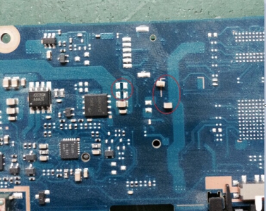

将上面两个电容拆除后再次测量公共点对地阻值恢复正常

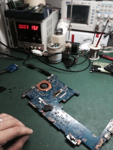

从料板上拆了两个电容补上 后 通电 待机电流0.003正常

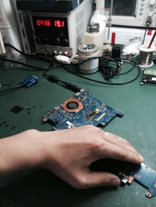

触发开关电流到0.436

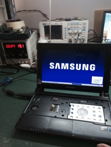

接上屏幕 电流更是涮涮涮跑到0.684 并亮机
到这里维修结束
