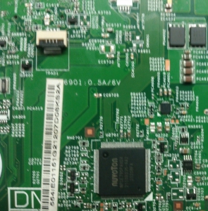

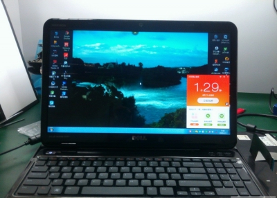

一台DELL N5110 I5的机器  客户说进过水造成的按开关没反应,既然进过水那就不测电流了
直接拆开观察看下图

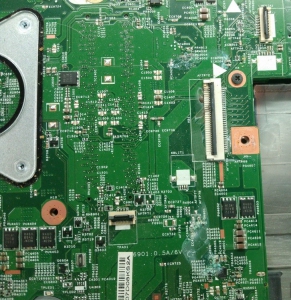

用洗板水刷干净后(下图)
在测几个主要电感无短路的地方,现在可以放心上电!插上可调电源开机电流到0.3掉回待机

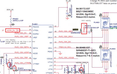

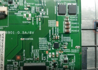

目测内存供电51216进水比较严重,先不动芯片,测1.5输出的激放电阻为PR4605阻值1M以上,直接更换.

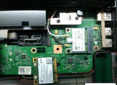

上电跳变正常,装上硬盘开机进系统,放音乐正常歌曲中加杂找一股电流的持续不断怪音。细听声音分别从喇叭和无线网卡处发出,更换无线模块在开机测试,声音正常了,但电脑关机以后电流还在1A左右且电源指示灯亮,风扇一直转。看来电脑现在的状态就关不了机了。

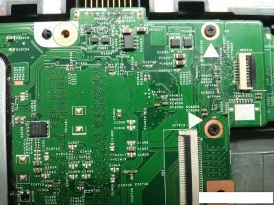

一看是57的桥,直接断电拔掉纽扣电池,用风枪对了晶体20秒,在开机关机电流下到正常的0.009 完美秒杀!
