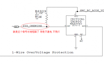

维修进水机  第一时间就是把腐蚀的地方洗干净   洗洗更健康嘛。 好  洗干净了 万能表量有没短路  发现没短路   然后就通电。  发现没有亮绿灯   量主板的主供电16.5V没有过来     然后就找图纸查线路了,     因为不亮灯嘛 直接就查ONEWIRE电路这一块  好 打开图纸

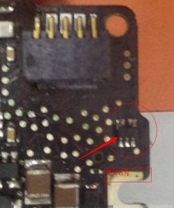

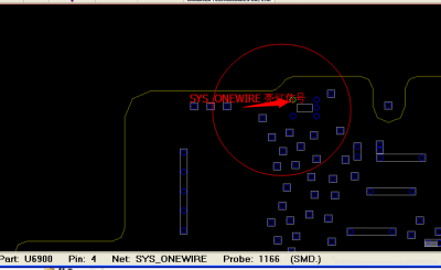

找到U6900 进水机我们都得量对地阻止 查芯片的1脚有阻止 2脚接地的 也正常  3脚是空的 不管他  量到4脚的时候发现新大陆了  既然直接接地了  肯定不正常了
然后就查SYS ONWIRE这个信号去到那里的 跑到SMC 那里去了    先把这个U6900拆掉  一样还是接地    然后就 直接换EC了 拆开SMC 不短路了  因为这个是BGA的 都没有备货  要订货才有了   这个芯片是有资料的   就跟买芯片发了一个

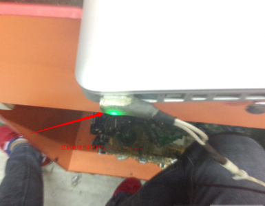

又跟修苹果的哥们买了一块料板回来,  第三天  料板到了   拆SMC直接装上去   神的奇迹   居然亮绿灯了 、 直接上屏    熟悉的白屏亮起来了   、修复成功 !
不好修的苹果啊。市场上买这个SMC都是不管用   还是料板的好。
