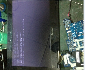

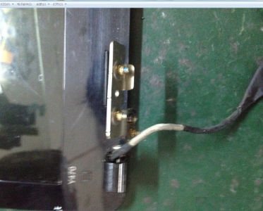

Y470电流上到1.13A,稍微跳变了一下没完成,感觉内存不过,拆开居然屏轴螺丝孔全部断裂

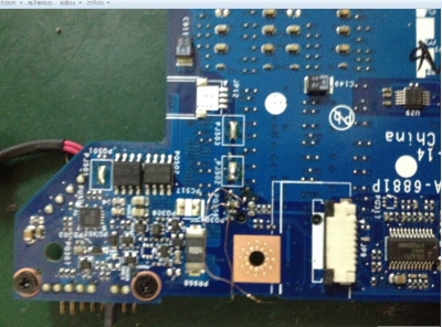

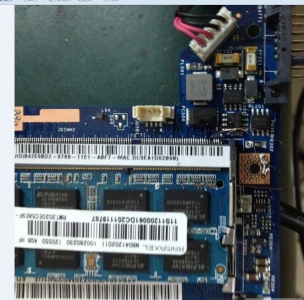

直接打内存供电发现没VERF,并且假负载上有几根数据然为无穷大,两条内存槽都有断线情况,就一条4G内存,只要修好一个内存槽就行了,这笔记本没点位,也没料板,发现内存槽后面有许多焊点很规整,一个个的数过去接好亮了
