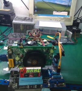

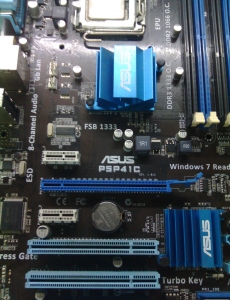

自动触发一般我修都是把IO拆掉,看是不是还自动触发,一般情况拆掉IO触发了,是IO问题,更换IO就可以修复主板,但是这块主板IO拆掉,不自动触发了,但是装上 IO还是自动触发,怀疑是第一个换的IO有问题,再换一个还是一样,哪就不是IO有问题了,就得查电路了。

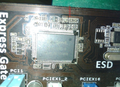

自动触发一般都是和PSON#信号有关,因为IO是华邦83627的,IO从72脚发出PSON#,从这脚跑线,经过一个电阻到达822排阻,因为华硕822排阻问题很多,更换后主板修复
