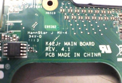

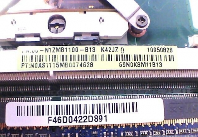

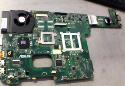

先上大图及板号:内存贴纸上型号,PCB板上型号

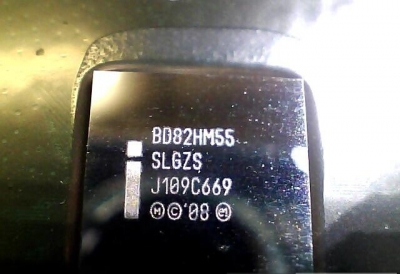

芯片组为HM55

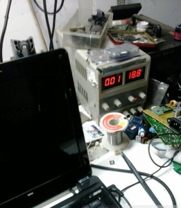

待机0.162A 1秒后变成0.03A  按开关0.07A不动,按下开关时电源指示灯不亮.

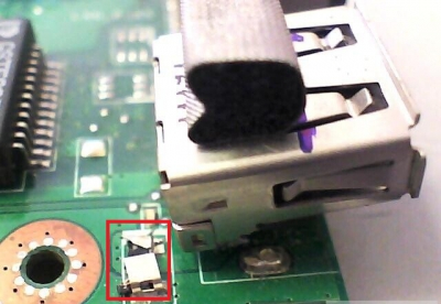

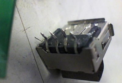

拆开主板时发现 小板的USB1 口接地的2个脚脱焊,接口后面的电容已经脱离

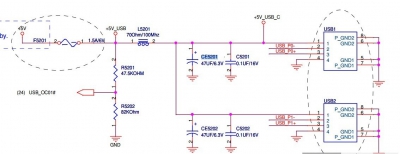

看接口后面这个东东,看不出来是个啥东西,后经过确认,和进一步查图纸发现,这个铁皮东西是个电容,

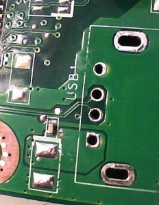

把该接口拆掉,并把电容也拆掉后PCB处理干净如下:

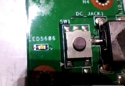

查图纸发现该电容是USB供电的滤波电容.测试开机后电压为1.0V.该电压由+5V转换成+ 5V_USB,同时跑线发现那个电源指示灯电压也是由+5V提供
通电测试一下,先不忙装接口和其他东西:  接电待机0.01A

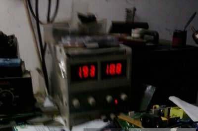

触发,电流一路上去了.看:
可以亮机了吧,装上USB,找个电容也装上去,刺激完全修复!
