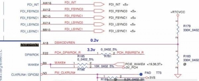

DSWVRMEN--用于开启桥内部的3.3V的深度睡眠待机电压
DPWROK 深度睡眠待机电压和深度睡眠待机电压好
接着测 DSWVRMEN--0.2v DPWROK 3.3 这个俩个信号
DSWVRMEN经过一个电阻连接的RTCVCC 这个电阻找了好久主要是现在的板子都没有小电阻的标号点位也没有 可累了测RTCVCC这段还是0.2 心想会不会是南桥拉低了 于是把电阻拆了还是一样,看来问题找到了直接去找RTCVCC
发现RTCVCC经过电阻 直接把电阻拆了短接。 测量3.3v正常。触发上电接屏量机! |
