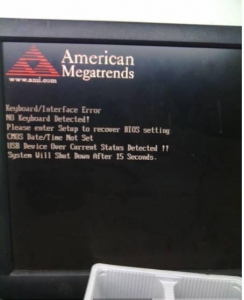

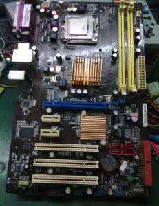

今天遇到一块ASUS P5QL SE开机15秒关机,提示“USB Device Over Current Status Detected !!System Will Shut Down After 15Seconds”

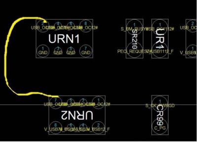

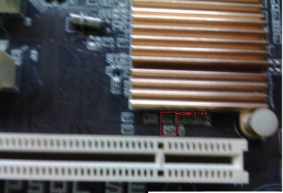

这是USB检测信号出错,USB_OC#出错。本来以为改一下调帽就行了,在主板上找了一遍也没有找到,在网上看到USB_OC#这个信号。找到南桥边上产生这个信号的排组换掉就好了,这个板子是一个是822   一个是472排阻
在主板上就是这两个排组换掉以后主板就可以正常进系统,测试几分钟也没有问题,这个故障,给大家分享一下,希望大家解决这样的故障有一个思路USB_OC#这个信号可能是检测USB供电反馈到南桥里面的,如果遇到这个问题排组换了就OK了如有错误请大家指正,谢谢!!!!!!
