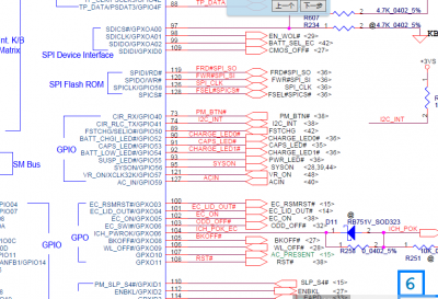

思路:电源不开机 先查EC的适配器检测信号

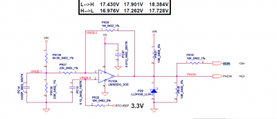

ACIN 正常高电平,实测为低,查来源由PU10 1脚输出,

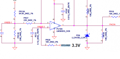

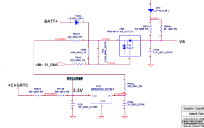

PU10是双电压比较器,1脚要输出高电平3脚必须大于2脚,实测33.6,25v2>1脚,输出低电平,估测PU10正常,看图3脚电压正常2脚电压不正常,RTCVREF正常3.3,查来源,由PU8 3脚输出去了4处,

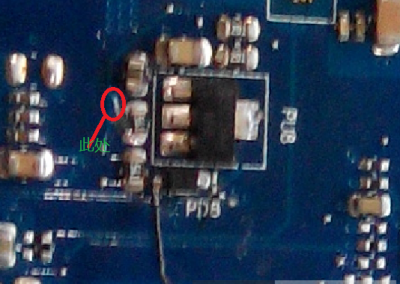

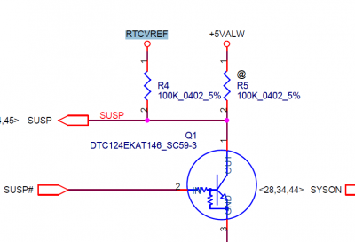

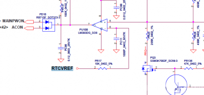

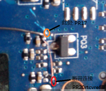

PU8 219v输入3脚输出3.3(此时为5v),为了查清此电压为啥异常,我换了PU8,断开了RTCVREF所有连接PR124R4PR17PR20,结果还是大失所望,电压依旧5v,奇了怪了,。。。。。。,此处很纠结,最后判定板层串路,至于什么电压串什么电压这还真不好说,回到维修,RTCVREF连接处不多,只要依次断开重新连接就好了,下面是我的操作,断开所有RTCVREF 连接到的电阻PR124PR17PR20和输出的PU8 3脚,

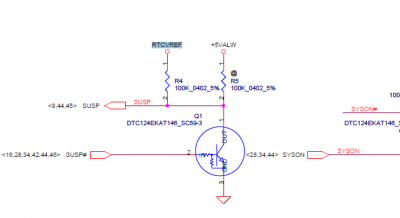

还有一处R4,我移到了R5的位置,
然后从PU8 3脚连接到断开的各个电阻,下面是图:
完了测试没短路插电测试,RTCVREF 3.3正常,ACIN正常,开机正常,至于不充电是此机的ECbios程序异常引起,刷了就好,BIOS
