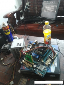

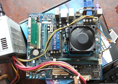

主板型号:技嘉A78
故障:时间跑的快

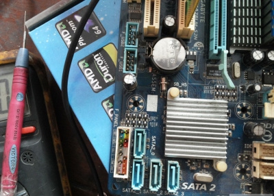

     时间跑的快了或慢了的问题一般情况下只有三种可能:晶振,谐振电容,桥坏

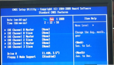

几秒后

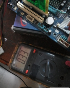

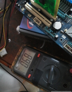

太快了,测量晶振电压
看看也还好,发现点到晶振的时候,突然就正常了

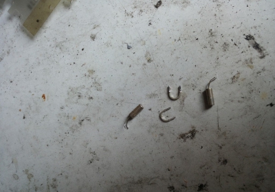

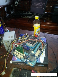

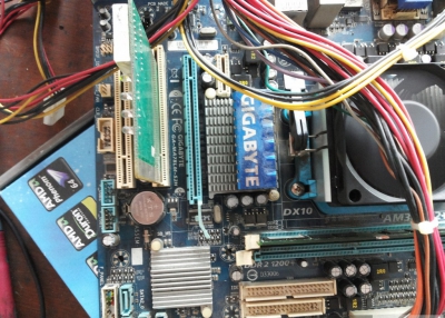

代换法,先来简单的晶振先换
换好再次开机测试

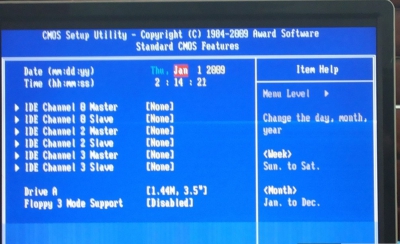

进BIOS测试时间  速度恢复正常,故障解决!
