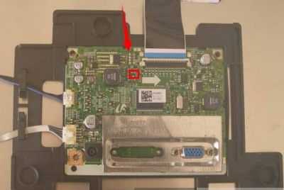

故障 : 无背光不显示, 按开关有反应 指示灯亮。
简短的说没那么好的运气不是通病,刷过程序,拆开屏量过灯条没有问题,接手修发现升压有问题,查红框上头的MOS管不工作,跑线至NPN的一个小三极管,发现导通不良,从台板上找个T04的换上好之,此处电压C极14伏 E极3V B极3V。
