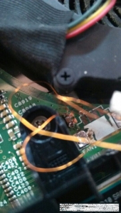

拆开后壳,吓了一跳,风扇接口焊盘都拔起来了,连焊点都没有了,询问客户得知  是客户自己清理时不小心用力拔坏了
连焊点都没有了,那只能飞线解决。风扇有4根线,先只飞红线跟黑线看是否能用,黑线接地好飞,随便找个地飞上就行了,红线接供电,开机找个5v电容处飞线,但一开机过3~4秒就掉电,应该是温控电路没检测到CPU风扇  而断电。

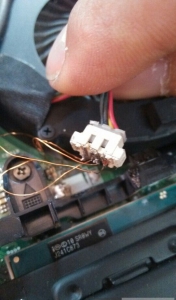

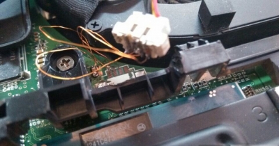

于是又拆开,费了九牛二虎之力把4根线全飞上了,开机不报错了,也不掉电了,久违的Lenovo logo回来了
