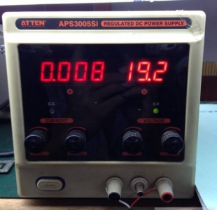

故障现象:待机电流偏大,不触发

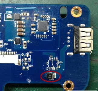

今天早上有一台客户的G450机器,客户描述有几处是短路烧坏的,导致不能正常开机。
版号如图
接下来就是短路烧坏的原件

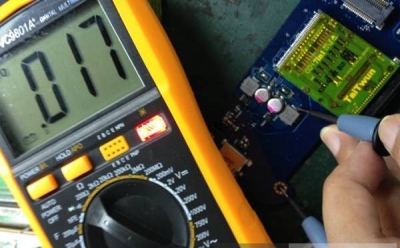

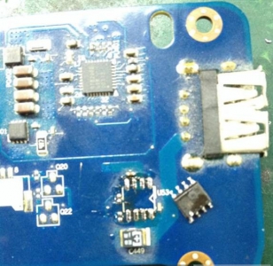

如图2:USB供电芯片
取下芯片之后发现3V还是短路

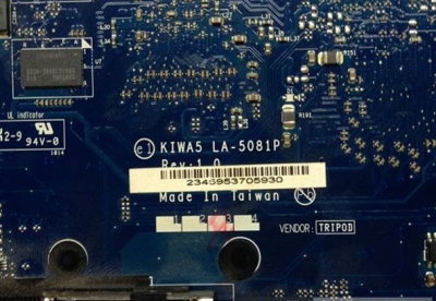

如图:3

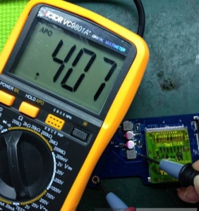

又仔仔细细看了看主板,发现南桥有一点鼓包。

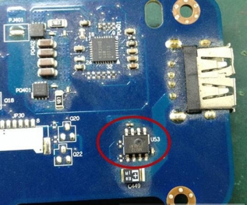

如图:4
取下南桥后,在测量发现不短路了。

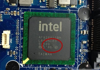

如图:5
换好南桥后待机正常,可以触发。
如图:6

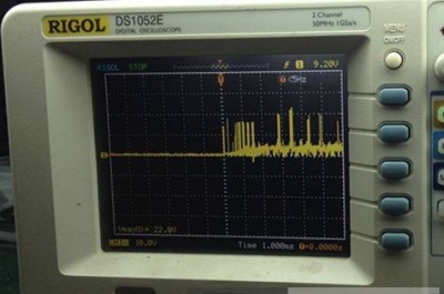

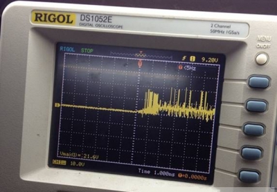

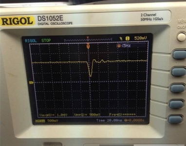

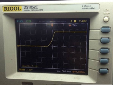

用示波器测试了一下待机3V 5V 电感前端和后端
8.jpg \

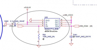

3V、5V完全正常之后就去换USB供电芯片,发现2、3脚和6、7、8脚可以直接连起来。

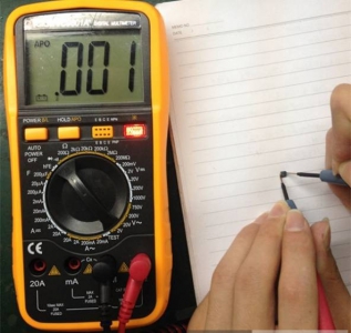

当2、3脚和6、7、8直接连起来的时候,再去触发就怎么也触发不了。测量一下电容。测量发现阻值为O短路了,在料板上拆了个换上去又可以触发了。

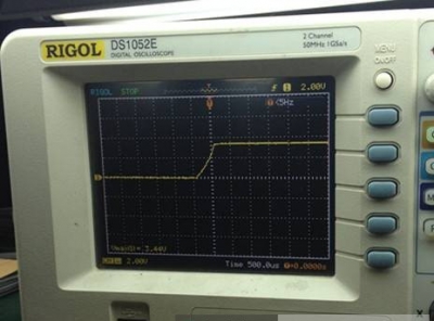

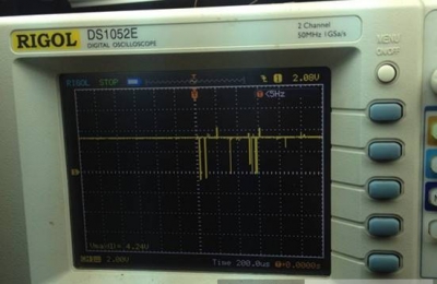

内存供电、桥供电、总线供电、CPU供电也都出来了,用示波器去抓了一下波。
ADS#的波
LPC-FRAME的波

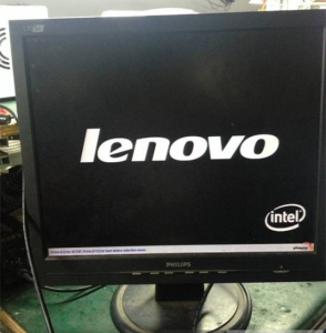

条件差不多都满足了,接显示器、上电电流刷刷的往上跑,亮机了

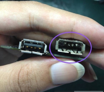

最后再一起来看看幕后黑手!~
