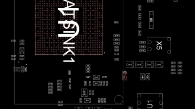

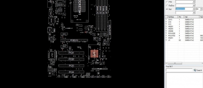

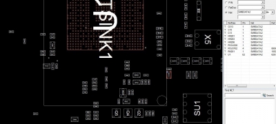

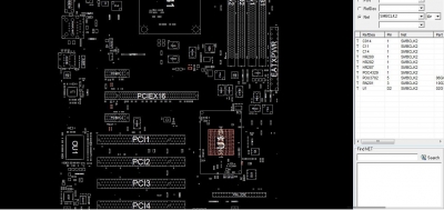

技嘉EP43-DS3 CI掉电维修一列,接着打下时钟跟数据线:发现238跟118脚都不正常一个0.8一个1.3,打开点位图

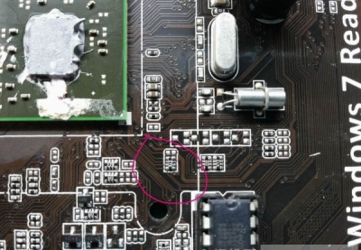

发现时钟跟数据跟这个RN201排阻相连,在板上找到了这个电阻(因为华硕排阻爱坏)
测其一端为3.3另外一端不正常,直接换掉这个电阻,OK正常跑码
