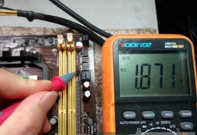

直接装假负载上电测量内存供电1.8V正常。

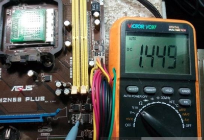

CPU供电1.3V正常

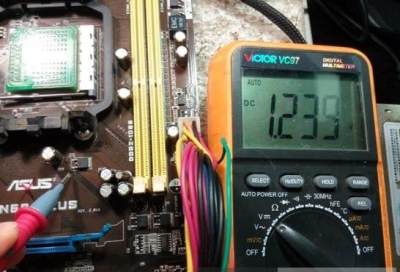

总线供电1.2V正常。

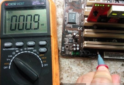

测量PCI插槽B16时钟信号为0V。

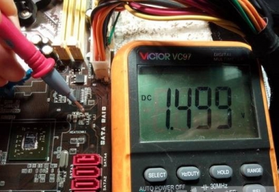

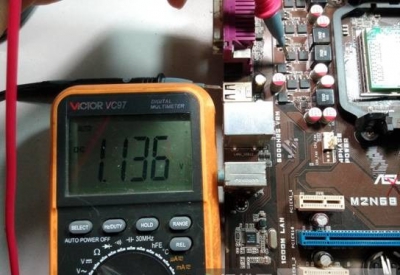

通电测量总线电源好信号为1.49V比正常值3.3V低。

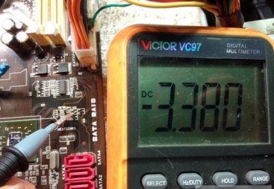

直接更换上拉8.2K排阻,再上电测量电压为3.3V正常。

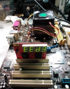

装上CPU再上电诊断卡复位灯一闪即灭,并且跑码。
成功显示
