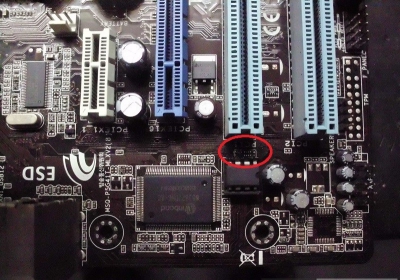

  经过测量发现BIOS旁边的822排阻故障 属于华硕主板通病如下图:
华硕P5G41M-T LX V2
华硕P5G41M-T LX V2

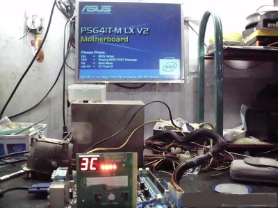

更换好后 成功显示
华硕P5G41M-T LX V2
华硕P5G41M-T LX V2
