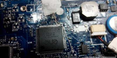

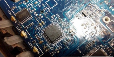

  一台联想Y471A机器 ,试了下 不触发  果断拆机 等拆完机后 看到EC那一块 有进水已经严重腐蚀。用洗板水  简单清理一遍   随后声卡  功放 也严重腐蚀 整板清洗了近20分钟。

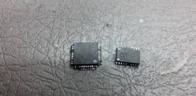

直接拆  EC也一样  直接换了  芯片换完后 量各路电感  发现没断路  上电 0.02  正常  触发0.03 发现内存电压出来了  查SLP_S3# 根本没有电压

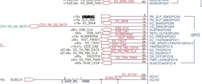

  刷BIOS  又换了个EC  都不行 直觉告诉我这不是桥的问题 所以根本就没打算去动桥 用镊子 把SLP_S5#脚 和SLP_s3#脚 短接 电流上到0.24了  这下好办了  维修的都懂得  飞线吧  应该是断线了   费了我九牛二虎之力啊  终于飞好了  飞EC真心不好飞  又要焊点连的紧 而且还不能碰着其他的脚   飞了半天飞好

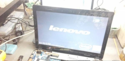

通电电流0.24  哈哈   上U上内存    看着电流哗啦啦的往上涨   那心情正他*的高兴   上屏联想LOGO出来了
当然 问题还没完 还有声卡那块啊  找到芯片 装上去   运气不错  声卡这边虽然说主芯片都腐蚀了   但是电容电阻都是好的
换好后进系统 没驱动  官网下驱动  打好驱动后重启   好了  机子在此修复完毕。。
