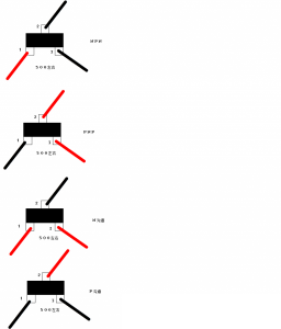

三极管与小的MOS管除了看型号区分外还可以用万用表测量区分。测量依据如下图:
综上所示:
区分测量如下:用二极管档,先用红黑表笔交替测量2、3脚,有500左右数值的是MOS管,无穷大的为三极管。
三极管区分类型:红表笔放在1脚,黑表笔测2、3脚,都有500左右数值的是NPN型,无穷大的是PNP型。
MOS管区分类型:黑表笔放在2脚,红表笔接3脚,有500左右数值为N沟道,无穷大为P沟道。
注意:此区分方法是在确定元件好的情况下所测,500左右数值不确定有偏差。
