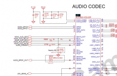

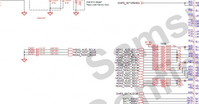

       因为机器其他都正常但是声卡硬件找不到,于是找来图纸 1脚和9脚 3.3vok  11脚rest 3.2v 也正常 ,但是测量6脚clk 无波波,顺着电路图  测量c431电容也没有波形 但是c433和c701波形正常 打阻值r402正常,于是直接换了c431 在打波形已经正常了,装机测试声卡正常工作,维修结束!    至于一休哥为什么会把声卡搞没声音了我也想不明白!
