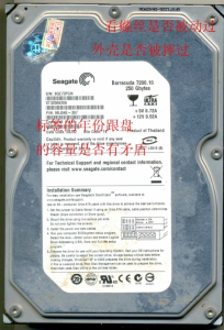

2、 检查外观,主要看是否被开盘,是否被换过板,标签的真假,外观是否破损等。

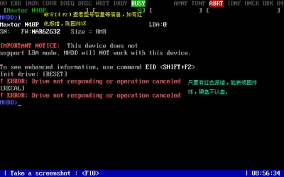

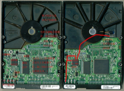

4、首先,确定板的好坏,板坏就要先换板。如果,通电就敲盘,一般是磁头的问题,但是,还要进一步确定。如果,确定磁头坏,要跟客户交代风险,并重新报价。如果,客户不接受风险或者价格,只有放弃恢复。

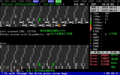

6、然后,用MHDD检测一下,看是否有坏道,不管是否有坏道,都要用SWITCHMBR清除55AA,让硬盘的分区失效,失效的目的是,避免对客户盘的数据造成损伤,也可以避免客户盘里的病毒破坏系统盘,或者杀毒的时候损坏数据,如果,有坏道,可以避免对坏道位置的读取访问,造成数据二次破坏等。
数据恢复流程
数据恢复流程
7、如果,有坏道,坏道少,可以用MTL 和HDCLONE,坏道多,就要用DE对考了。
