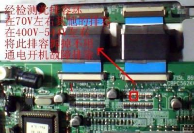

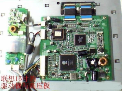

故障检修:
1:拆机后,首先将屏线用酒精处理,但故障依旧
2:驱动板中的主芯片加焊过,以及MCU也清理处理过,但故障还是一样,未能解决。
3:在屏线的下方,有1排排容和1排排阻
4:故障解决:经检测在排容中有一组排容易坏,每组排容在测量中有400-450左右,只有一组排容在检测中是70左右,故此将此阻排容拆除不用(图中有标注),通电试机,屏幕显示正常,故障排除
