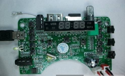

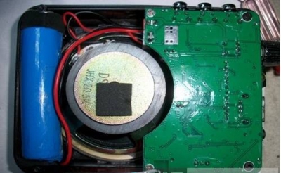

怀疑电池损坏引起供电不足导致开起后死机。拆机内部结构如下图(图1、图2):

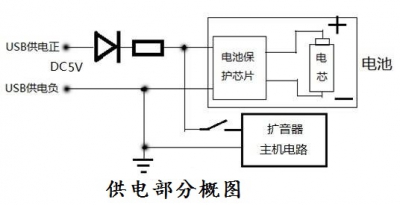

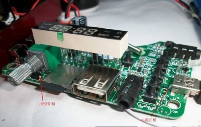

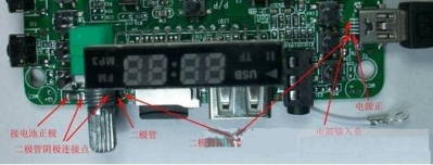

图2中红色插座红线电池正极,黑线电池负极。白色插座红线扬声器正,黑线扬声器负。取下电池,拆开电池外包装,内部有一保护芯片。测量保护芯片电压输出端(即外电压输入端)电压为零,测量电池(电池型号ICR18650)两端约为3.2伏。难道是保护芯片坏了?插上外电源,测电压跟没接电源情况相同。怀疑外电源供电没有被送到电池保护芯片。仔细读板测量主供电如下图(图3—图6):

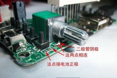

测量USB供电对地电压+5V正常,二极管阳极对地+5V正常;而二极管阴极自到电池电芯正极电压均为+3.2V;取下电池再次测量二极管阳极以上部分电压均为+5V,二极管阴极后面部分电压异常。怀疑二极管损坏短路,导致电压异常,取下二极管测量单向导通并未损坏。
难道是虚焊接触不良?把二极管重新装上,测量二极管阴极电压为+5V、电池输入输出端电压+5V,开机已经可以正常工作了。
总结:由于供电二极管虚焊,电池不能充电,而使用时对外放电使电池电压持续下降,当电压降到保护芯片设定值时保护芯片启动而死机。
