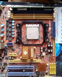

故障:关机后主板时间不走
例如今天10点关机 明天开机时间也是10点
首先 用万能表测试了coms电压 如果没有电压就换一个测试
但很多主板在COMS电池有电压的情况下也出现 时间不走的问题  那么我们就得检查一下 南桥的时钟晶振(32.768)
有问题可跟帖提问  我将第一时间帮你分析!
