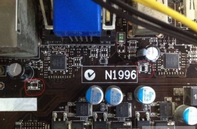

主板故障:主板USB用10分钟左右没5V,USB所有接口都没电压,前置的也没有

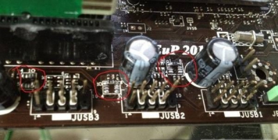

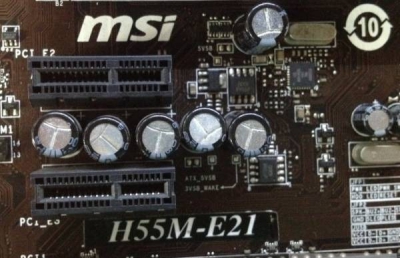

用万能表打阻值正常,检查到5V电压是连接一个8脚的IC控制的,8脚IC的1脚是直接连接电源的5V,8脚IC的8脚是5V,心想应该是这个问题,就直接把这个8脚IC拆了,用0的电阻把1脚和8脚接通,开机有5V了,USB也可以用了,然后把全部连接USB的8脚IC都拆了直接用0的电阻把它接通,现在开机试了1个多小时都没问题,问题修复。

红圈标注的8脚IC
