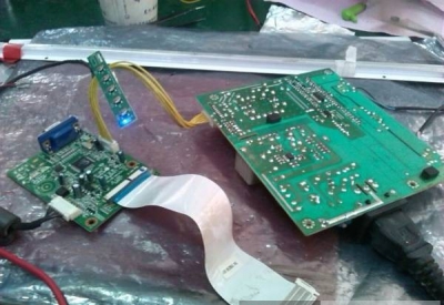

ACER AL1982wb液晶显示器,症状偶尔亮一下 大部分时间指示灯亮无显。

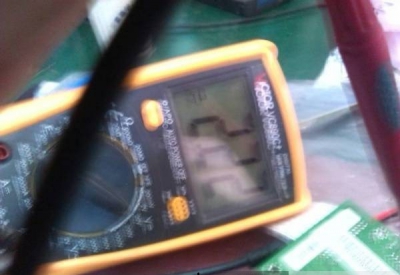

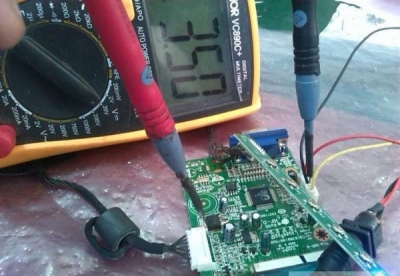

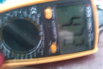

不显示时拆开,测量发现没ON/OFF信号。DMI信号也只有0.5V。确定为驱动板故障

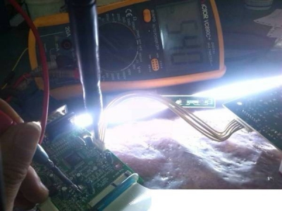

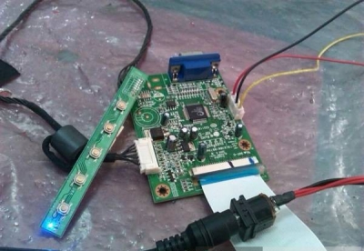

指示灯亮,灯管不亮。用修驱动板的改可调线

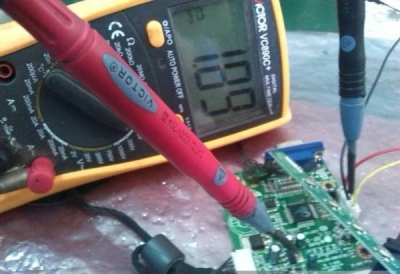

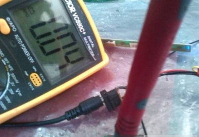

电流0.25无短路,电流也跟着上去了,说明驱动板大问题没有。测5V转3.3正常

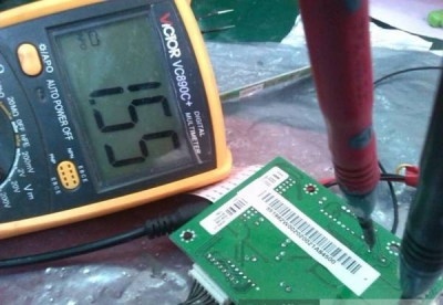

3.3转1.8正常
晶振两脚压差正常
下一步时序是读取程序了,反复重新关机在开机,25L8005芯片无CS#跳变

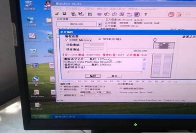

把25L8005芯片拆下刷程序,刷到半路时,问题出现
校验不过,找一个25L8005换上正常
ON/OFF出来,屏供电也出来了

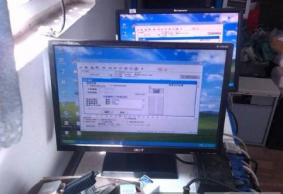

驱动板时序已经走完了,装起试机
