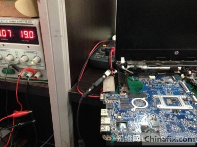

客户说不能开机 没摔没进水 直接拆开机器发现待机偏高0.07 偏高了。

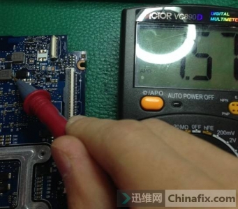

测量3V 5V电感 待机全正常 不对的这机器待机不可能是0.07,接着量其他电感 发现内存供电上既然有1.5V ,

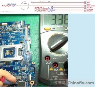

查看图纸内存供电芯片的开启信号是SLP_S4#_3R  测量EC上的SLP_S4#_3R脚有3.3V电压 原来是插上电源就自动触发了

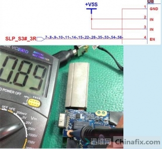

既然是自动触发有SLP_S4#_3R 那SLP_S3#_3R也应该有3.3V
测量发现SLP_S3#_3R 只有0.8V  测U8的第四脚对地组织也正常 SLP_S3#_3R是由HM65发出 对地组织也正常 应该就是HM65坏了 换H65吧又没现货  顾客又急着要机器

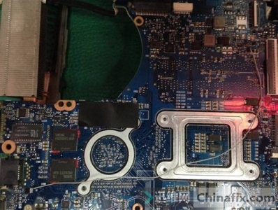

直接飞线把SLP_S4#_3R 和SLP_S3#_3R 连在一起

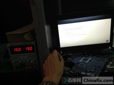

装上CPU内存 接上屏幕电流刷刷的上去了 HP LOGO出现
