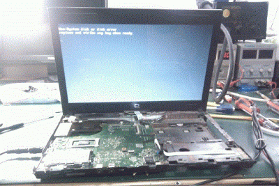

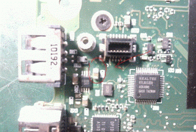

一台320的机器,接上可调电源,待机0.01,按开机键后上到0.04就不动了,折出来后测量各大电感阻值,结果发现一电感对地000,再细看此电感是5V电感,接线烧机,用手快速的在全板上走了一遍,当摸到USB旁的电容时,巨烫!直接拆掉后不再短路,装上一个电容后开机正常!
