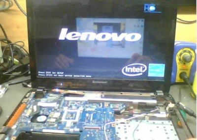

拿过机器拆开后发现 EC处有进水痕迹  EC处理完后     发现屏供电处  有一电容烧坏
烧的挺严重的   焊盘都烧掉了   清理完  装一电容上去 飞线接好  拍了图片但是看不清楚  就不传了

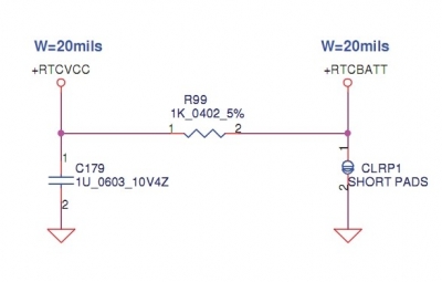

   把屏这边处理完毕,故障不触发,查电路,发现RTC电路有问题
把R99电阻换了之后 ,能触发了   上U  上内存   成功亮机  维修完成。
