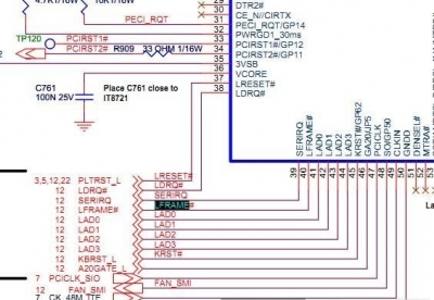

拆开机器,测没短路上电。电流上到0.42A后不动了。没跑。测一下BIOS芯片。没有片选。看来是没跑码。压板,压U。没反应。测各电压也正常。测PCIRST与PLTRST也正常。再测,CPURST(这板是单桥的,没北桥,CPURST是与PLTRST一起的),INIT#与正常。想测CPU的ADS#,但我的DS1052E示波器我重来就没测到过ADS#。测了一下CPU到南桥的总线,能测得到的都正常。没法了,似乎进了死胡同。难倒只能换桥了?桥是有,但INTEL的桥比较少坏.是不是忽略了什么地方。先换个时钟IC试一下,换过后还是一样。再想想,LPC还没测。

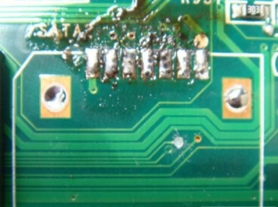

一测发现问题来了。LFRAME#阻值明显比别的大,一个是635一个是350。看来是有线路不通.跑线,发现是在串口下面不通.

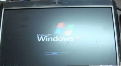

三个过孔中中间的那个,是电路线板厂电镀不良,找线飞线。装机测试,上机点亮。
