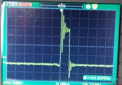

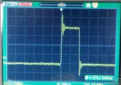

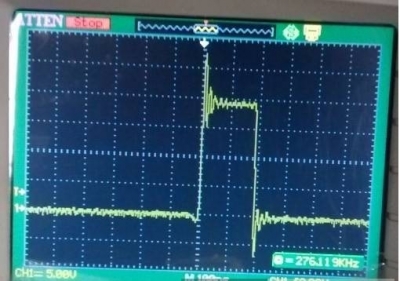

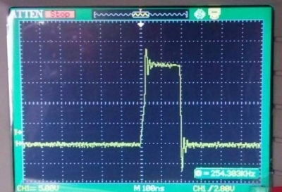

图1、 2 为不亮机时CPU两供电电感波型

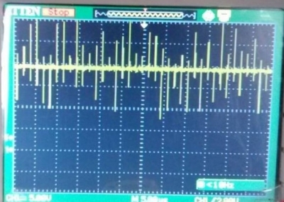

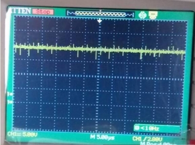

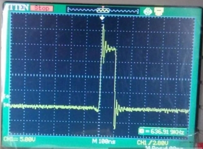

图3为不亮机时1.05V供电电感波型
为什么要在此只拿CPU供电波型和1.05V供电波型做比较呢?主要是这两路供电电流都很大,与3V 5V没有可比性,因为3V 5V电流相对较小,波型更加接近标准的方波;高手们应该不难看出以上三图中图3的异常之处在于波型振铃严重,同样的高高手们不难想到再比一比两供电的上MOS管19V主供电波型;

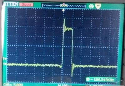

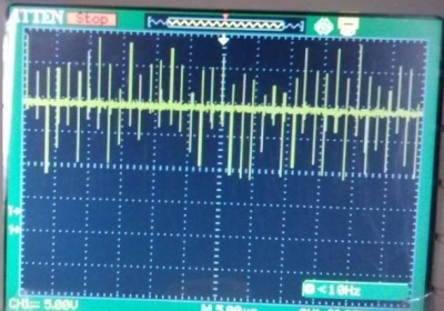

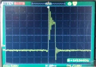

图4 5为不亮机时CPU供电上MOS管的D极19V主供电波型和1.05V供电上MOS管D极19V主供电波型
这两个比较太直观了!明显1.05V供电的19V主供电滤波不良,再看看罪魁祸首的滤波电容

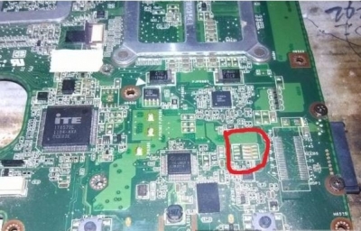

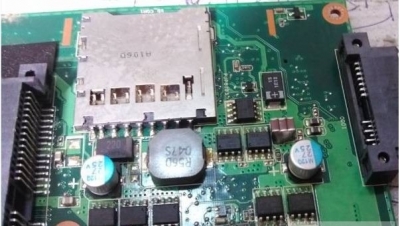

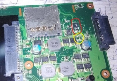

图6
图中红圈中电容即为1.05V供电电路19V主供电唯一的滤波电容,黄圈中则是工厂生产时未安装的两个空电容位。)

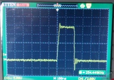

到此有人要高呼“难到TMD又是工厂偷工减料惹的祸?”又有人说了“为什么出厂后一年两年后才出这种问题?”此时高高手们又想到了答案,偷工减料的结果是机器到用户手里初期时唯一的一个电容可以胜任滤波任务,两年之后就扛不住了;在此大家不用急于补电容或换电容,再用手头上烧热的电烙铁加热一下电容十几秒钟后通电试机 —— 结果你没有猜错,正常亮机了,再看看波型:
上图为19V供电波型,能亮机了,但滤波结果还是很差,不过没有差到让机器无法正常工作的状态
上图为1.05V电感波型,一样振铃严重,不过比之前不亮机的时候好了一点点!

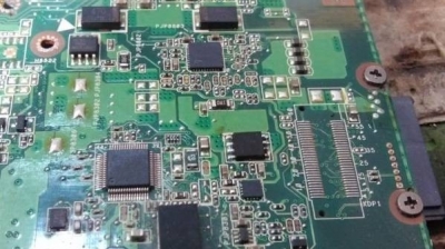

图7
上图中可以看到空电容位处,我并了六个4.7UF的电容,没错是6个,双层的上下各三个

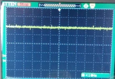

再来看看此时已经亮机时的滤波效果和电感波型
明显算是正常了
