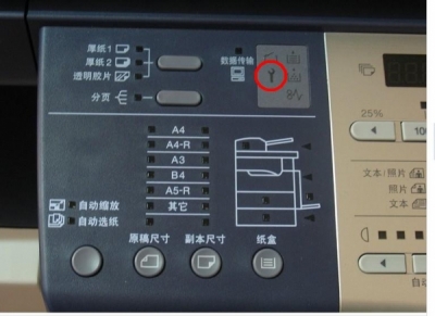

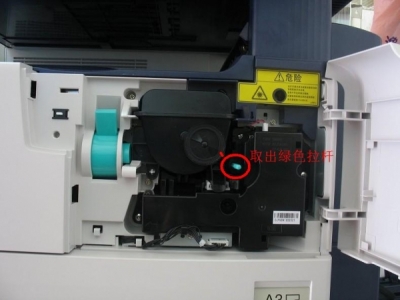

用过东芝181复印机两年以上的都知道,使用两年以后操作面板上的小扳手故障灯常亮,不能打印,其实很简单只要错做几步即可解决故障,首先打开复印机偏盖,吧墨盒拿出来,然后再把硒鼓部分取出,慢慢拆开,取出那个绿色拉杆即可解决小扳手故障
出现小扳手常亮不能复印
取出绿色拉杆即可
