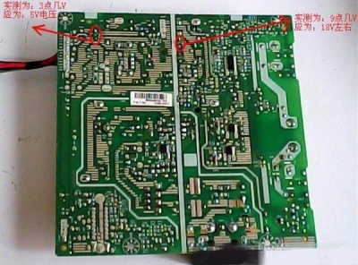

1:拆机测量电源输出电压不正常 实测5V电压为:3点几V,测另一路为:9点几V应为18V左右
MWV1220T
MWV1220T

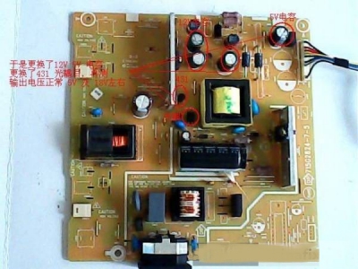

2:于是更换了18V 与 5V 的电容,并且更换了431以及光耦,在测输出电压恢复正常
MWV1220T
MWV1220T

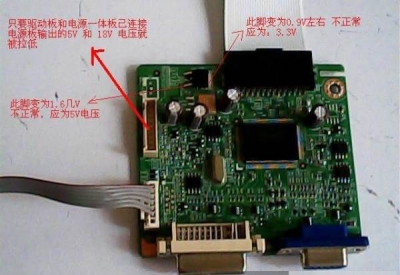

3:输出电压恢复正常后 但是只要电源高压一体板与驱动板一连接,通电在测电源输出5V 和 18V 电压就被拉低 测得驱动板中三端稳压管一脚处为1.6V 另一脚为0.9V
MWV1220T
MWV1220T

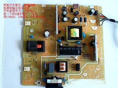

4:想一想是驱动板问题引起电压偏低还是电源板问题引起电压偏低,于是找了一块新的电源高压一体板排出一下,将新的电源高压一体板与驱动板相连接,再次通电测得电压一切正常,试机屏幕显示正常,看来问题出现在电源板上,由此看来电源板输出部分电压是虚实的,想一想电源板也没有多少元器件 于是更换了开关管
MWV1220T
MWV1220T

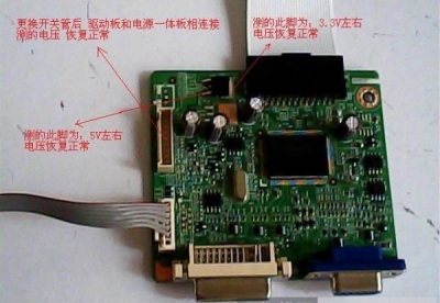

5:更换开关管后,再次将驱动板与电源一体板相连接测得电压已恢复正常,测驱动板上的三端稳压管一脚为:5V,另一脚为3.3V左右的电压,故障排除
MWV1220T
MWV1220T
