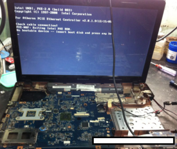

烧着烧着没有电流了  ,在测试  公共点 阻值:正常了  有二极管特性
上电:   待机0.02---0.21--0.21---   无CPU供电

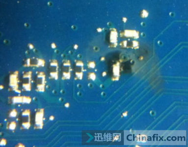

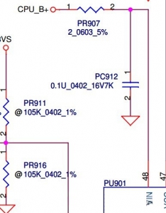

打开CPU供电芯片   测主供电  0V   (问题来了)
PR907  坏了       --------     而且芯片48脚  阻值33欧姆
取下芯片   还是33欧姆    ------
找到PC912
看了PC912  坏了
取下来  ----安装芯片 ---把PR907   换了    亮机
总结:这个电容在硬盘后面 估计因为硬盘太热了 照成的短路  感觉应该是个通病  下次可以不拆机  看看硬盘下面 有没有问题
