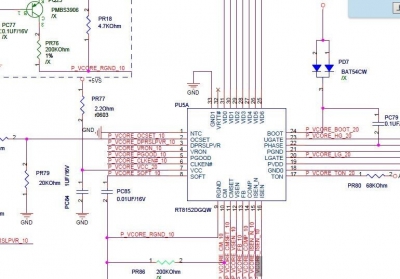

第二天故障还是一样的触发掉电 但是我多触发几次又不掉了 但是不亮机电流卡在0.3  这机器是0.7亮机老老实实的下份图纸 现在先修不跑吗  实测没有cpu供电 这桥是nv单桥 相当于显卡先看cpu供电

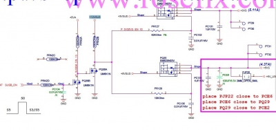

开启信号是+12vsus实测pq35  g级ov 在测s级 真的是3v也 ,在看开启信号 susb——on 实测3.3v开启信号都有又测pq36b的第二脚ov都过来了 pq36a第6脚没得12v呢
难道pq36a   16脚通了 实测没通测prn2b  3脚 有12v怎么会不过来呢 测阻止有100k正常呀 难道虚汗了  之前也遇到过 果断加焊  在测pq35 g级有了12v哈直接上电刷刷的电流上去亮机哈哈 马上装硬盘测试正常关机准备装机时问题又来了

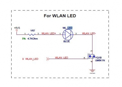

待机0.15 有个灯亮着 难道待机遭了  仔细看是lan灯 无线网卡灯怎么亮了 无语继续查看无线网卡灯为什么会亮
一看又是+5vs果断看pq35s级 实测5v 没触发就有了这么怪测susb——on实测ov 在测pq36b第三角实测ov怪事在测pen2a 一脚实测5v 难道通了 马上用万用表测 果然pq36b  34脚通了 赶紧拆料板装上,又开机测了几个小时 没问题打算第二天叫客户来拿 结果第二天 又出问题了.
还是触发掉电但是多触发几次能亮机 什么都正常 怪了 用示波器测 触发掉电时还是cpu电压没起来 之前也遇到过 果断测排阻prn2b第4脚 果然电压掉时不出来 不掉就过来 马上在料板找100k排阻  找了半天没找到 找了个103的排阻换上去开机测试没问题 就关了 等个小时在开 还是能开 第二天再开还是可以 冷机每次开都能开起来 明天叫客户来拿了  一会还是不要偷懒对于这种虚汗的东西直接换掉 虚汗多半是自身不良引起的
