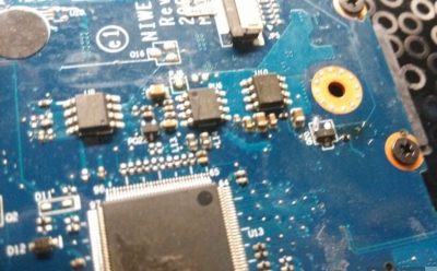

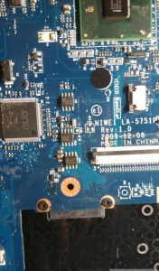

拆出主板用洗板水清理完,打值各个电感,和PWM上管D极正常

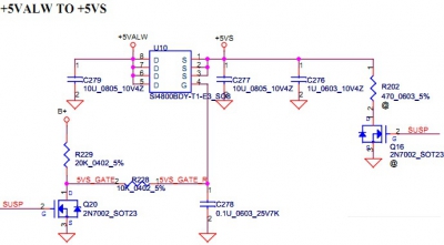

上电触发后看电流从0.02跑到0.7在掉回0.02可以重复触发。测量内存供电1.5V,VCCP1.1V,无CPU供电和显卡核心供电。PG信号只有2,测上拉电压5VS只有2点多伏(不正常),然后再测他的来源5AWL通过MOS管转换而来,控制极由B+上拉,
测量上拉电阻一端有电压一端没有,测阻值无穷大,跟换电阻。进水腐蚀。
在通电电流跑到1.2A也不掉电了接上外显显示OK。
