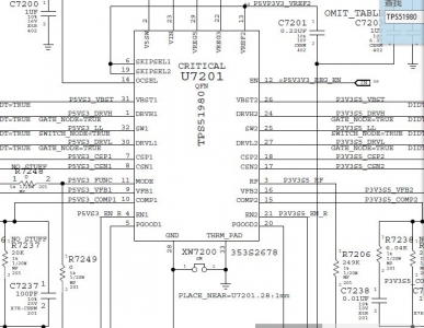

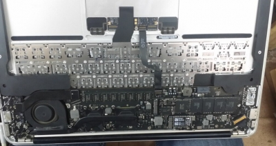

客户拿来一台苹果笔记本 不开机 拆机看了下 有进水拆开一看 电池这边有油渍 主板没进水
目测待机芯片有个脚有点起霉  洗洗 焊了下 测还是没有3v 待机vin 8.4v  vref2只有0,几  vrg3 vreg5 都只有1.4 直接拆芯片 一看有只脚断线了 ,将线补上并更换待机芯片。

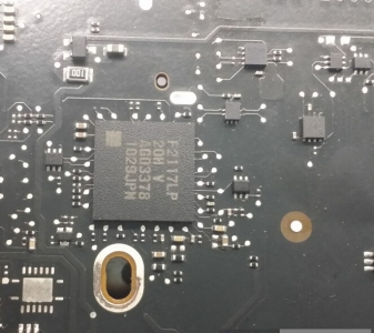

焊好 测 3v待机出来了 按开关还是不触发  用示波器测量发现 触发时连3v都掉了  马上又起来 en2也跟着掉了  (有可能是H8芯片不良)

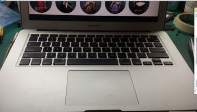

更换一个新的h8芯片,开机白屏 哎 怪了白屏 想了哈 把固态插上去 白苹果出来了 4秒进系统真快。
到此结束老板报的4bai大洋感觉好亏
