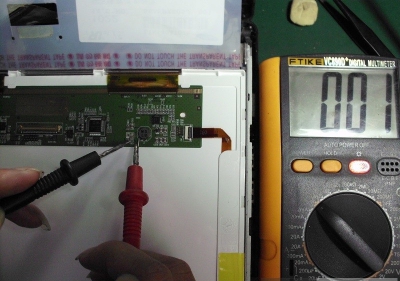

          这机器是LED屏,先检查屏有没有坏,(有人会问,为什么不查主板屏接口条件呢?因为这个屏好拆,上面没有一颗螺丝,拆屏比拆机方便)为了节约时间,所以我就先拆屏,确认屏没问题再拆机不迟。

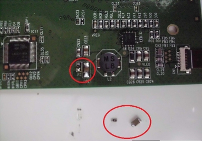

         迅速拆开,表笔往升压电感上一捅--问题就找到了--真走运,神马情况?如下图:
DELL N4020屏
DELL N4020屏

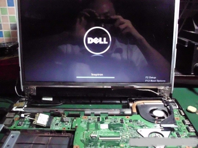

看到这是神马情况了吧--短路啊,经检测,电感旁边电容坏了,保险坏了,更换之,亮机了,如下图:
DELL N4020屏
DELL N4020屏
DELL N4020
DELL N4020
