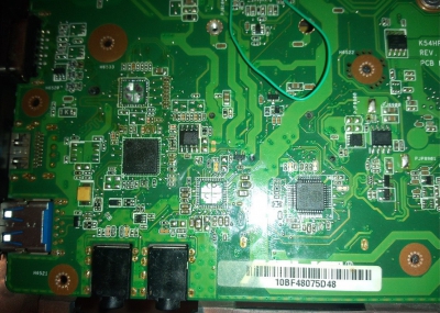

  同行送来的机子  说是进了很多水说很急 抓紧修,汗!拿来的都说很急 真修好了  两三天都不一定来拿! 正题:拆开机 仔细看了一遍 愣是没发现哪里有水的痕迹 打电话给同行 同行说是进水 而且是在耳机接口那边 拿来时还在滴水 我去 可我真的没发现有水  这个机子 没有图纸 没有点位   我大概测了一遍 没发现有短路的地方  通电待机0.035 测开关有3V    测3V 5V 电感  只有3V电压 没有5V 待机芯片是rt8206a  27脚en有3v    14脚en 没有电压  没有图纸也不知道正常不正常 没办法测 研究半天没有结果

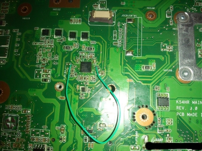

就把耳机接口这边的芯片一个个都取下来了 结果还是一样,这个过程很漫长 。ec是IT8572E 也找不到pdf  华硕的机子啊,  大爷 的真费劲 心想修不好算了 ,就放在一边了   过了2个多小时 同行电话又来在催  我说今天如果修不好 就不修了 我的成本太高了 一天都在修这个机子了  没资料没法修了 同行无奈的说了句好吧!我挂了电话 打算把机子装起来 心想待机只有3v 没有5v  是不是电路设计就是这样的,还是5v后面有短路  有保护  5v的en是不是按下开关之后 才有的? 没有测资料 也无法验证! 干脆把3v的en3v给5v的en短接 飞一个线试试 管他好不好 先看看是什么状态,
ASUS X54H
ASUS X54H
注意啦:因为不知道会有什么情况发生  在通电之前我把电流表调到最低 插上电 一点点往上加电 到10v以上电流变成0.012A 在往上加到16v 电流刷一下上去的了 我还以为短路了 赶紧拔掉电源 但马上意识到不是短路,因为主板的指示灯有亮, 所以把电源直接调到19v 插上内存 扇热器   通电自动上电 到1.034A 掉电在上电1.1A -1.4A跳了两下之后亮机了。我累孩也     太刺激啦  !  到此结束吧  发这个贴 没什么技术可言  但还是想分享一下经验 因为这个机子 没有图纸和点位  修起来只有经验来修  而且说明这个机子待机状态下  3V  5V都是要有的  而且正常的待机电压是14V左右 希望对大家有点用处。
