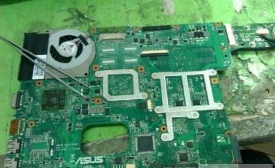

  接收一台ASUS K42DE,AMD芯片组的笔记本,现象是待机0.02正常,按开机后,电源指示灯亮,但电流好像没什么变化。
  这样的问题在SONY富士通机子上碰到了好多台了,都是RTCRST被拉低了,心想这次又要秒杀了。

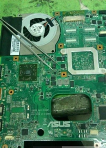

  拆机,先量待机3V  5V有,开关上有3.3V,按开关能正常拉低。好,再看看RTCRST吧。这个机器暂时还没图没点位,板上没标识。维修进入盲修阶段了,先刷了好几个BIOS,无果,风枪在南桥边电容电阻上加热无果。这款机器有南桥1.2电容不良引起故障的,但无图纸参考。仔细观察了南桥,只有四五颗电容,全部换。 说干就干,看来上天对我真好,换了第一颗,就触发亮机了
附上有图有真相的电容位置和好的BIOS,大家加点分吧
