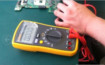

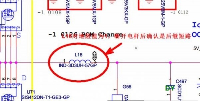

   一台B460通电待机0.07不触发,按开关不触发。先打下所有供电电杆阻值!果不其然啊,5V电感阻值为1!明显5V短路了,至于是后继还是前级,断开电杆再打便知。断开L16后发现是后继短路。

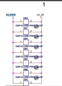

5V后继短路,那现在要做的就是找出到底是那一路5V负载短路了。打开图纸,搜素发现5V_PWR过节点后更名为5V_S5
继续找发现5V_S5给后面好多供电芯片供电,太多的话只有用烧鸡大法了

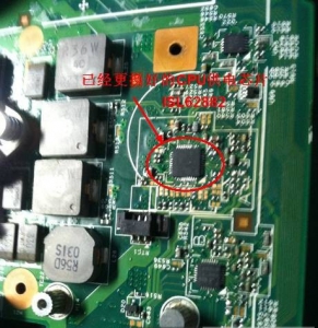

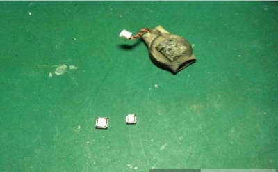

通电后手去摸用5V供电的芯片发现CPU供电芯片巨烫!!立马断电,风枪吹下芯片后再测5V后继阻值已经正常!
拆下芯片换上

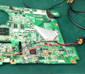

为了确保安全再打一下阻值,还是正常!补上电杆,通电!待机还是0.7。哪里还有短路。

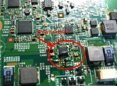

  断电,打3V 5V电杆阻值260欧不短,再通电,测量3V 5V电杆没电压。3V 5V 又没了。冷静下来理理思路:3V 5V不短路,不产生电压先查芯片工作条件。想到做到,立刻通电测量,51125的主供电19V有,EN0有,3V 5V线性正常输出,TRIP2和TRIP1为1.6V(不正常,正常应该为3.3V),断电,打3V和5V上下管G-S相通了。贫这两点,可以确认芯片已经挂了!找来芯片换好!
换好后放大镜看了下引脚没有问题,通电测试!电流在1.03A不动了,屏幕黑压压的一片!究竟哪出问题了呢?电压没出?有短路?CPU坏了?找了个CPU换上测试,情况依旧,还是到1.03A不动了!再通电测各大供电产生情况,发现集显供电和CPU供电未出,再测量发现CPU供电芯片工作条件

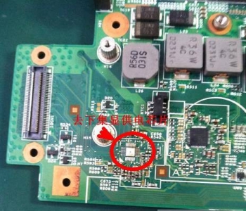

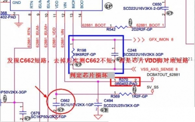

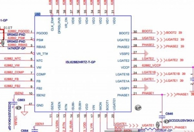

17脚VIN19.5V正常,25脚VCCP5V正常,38脚VR_ON3.3V正常,VIN0-6正常。再测集显芯片U61的工作条件,手感觉周围温度有点不正常的高啊!!用手摸了一下芯片巨烫!!立刻断电,二极管档测了下周围的电容发现C662短路
取下C662后实测其不短路,打值发现集显供电芯片的第11脚VDD对地短路,断开R369后依然短路,
可以判定芯片已经损坏!换上全新芯片
