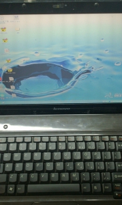

  别家电脑店拿过来的联想笔记本G455,听顾客描述说:机子是正常可以用的,就是外接投影仪 切换时无法切换,按键试过是好的,系统和驱动都更换过,还是一样的。
可以确定是主板上的问题了。

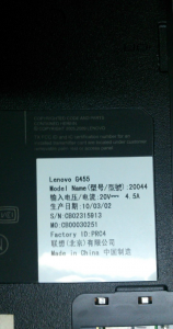

G455型号

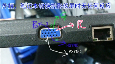

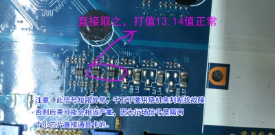

修外接不显示的,那肯定是先打这个VGA接口的值啦!
惊喜发现  13、 14打值时几乎为0    有问题的

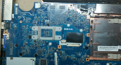

拆机看电路,排查故障所在点......................

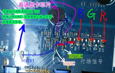

小分析:RGB,HV信号输出部分。

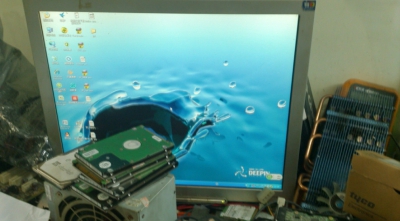

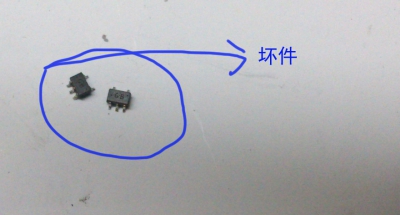

取之并代换再打RGB,H,V,VCC 值都正常了,直接外接显示正常。
坏件:
