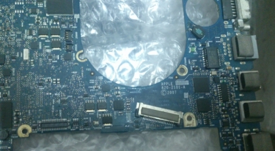

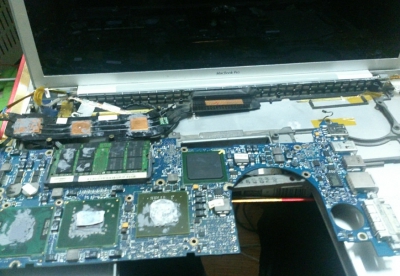

    mac笔记本(板号:820-2101-a)
朋友说放了很久就开机没有反应了;我也问了具体情况,了解到并没有进过水。
   小常识:苹果笔记本的图纸和电路与其它笔记本有区别。
比如:公共点电压产生,待机的产生,有待机3.42V不一定公共点电压正常。

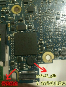

pp3v42_g3h经实测,没有公共点一样会产生。

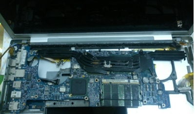

拆机...............................................

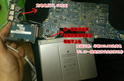

经检测公共点电压有12.6V左右,待机3.42V到位,S5电压到位,batlow#为高,开关上有3.3V高电平,
南桥32.768有压差(因为没有示波器只能这样大约检测),按开关就是没有反应-----即主板不上电。

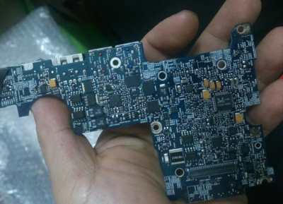

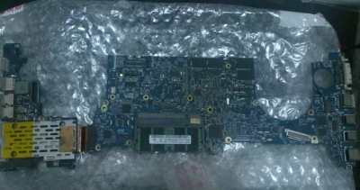

整体板----------------------------------------------------------------

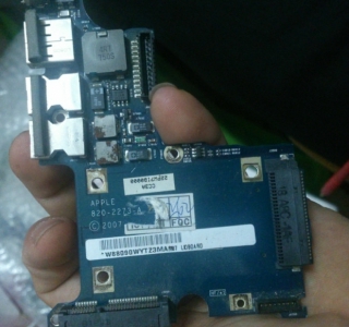

保护隔离  充电小板。。。-----------------------------------------------
小板输出12.5V左右充电电压!  读卡器与声卡也集成在其中。

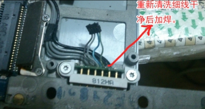

经检测是一根电池连接到主板数据线氧化导致不上电!由此可见,苹果的保护电路是做得相当到位!

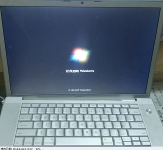

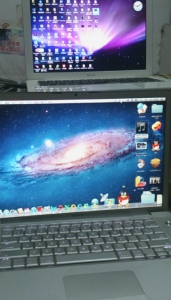

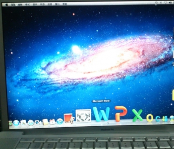

洗补完毕后,开机.....OK
此机还安装了双系统   :windows7与MAC OS X
