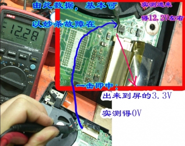

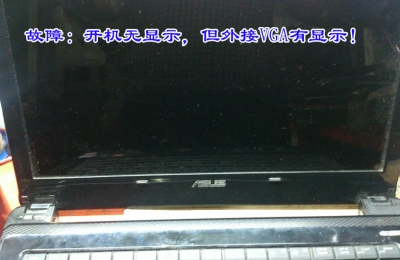

故障:开机无显示,但是外接VGA有显示。
拆机测量主板显示屏线 接口少了个屏供电.
笔记本型号:X42J
华硕X42 J
华硕X42 J
开机:看故障,屏无任何显示!

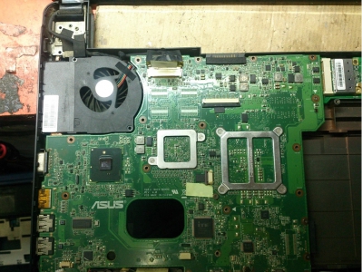

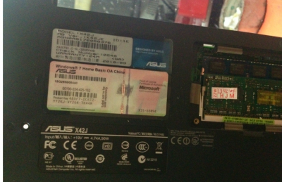

拆机:-------------------------------
华硕X42 J
华硕X42 J

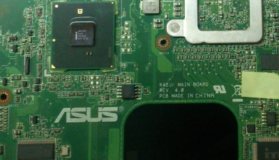

板号:k42jr   rev  4.0
华硕X42 J
华硕X42 J
经实际判断:----------------------------
有下面实测量,坏什么零件自然水落石出

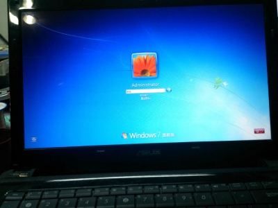

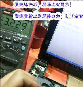

更换坏件后,上电 马上有显示
华硕X42 J
华硕X42 J
进系统也正常..............不再黑暗了;要重回光明!

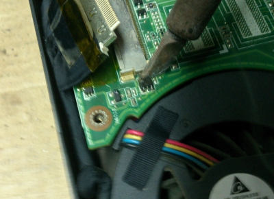

更换中的坏件:
华硕X42 J
华硕X42 J
其实解决此类故障的方法不只一种,如果实在没有零件的情况下,可以改一个电压过来!
