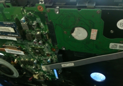

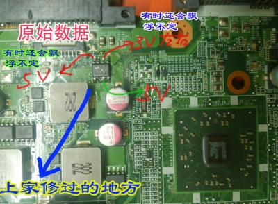

修了一台同行送过来ACER笔记本,不认硬盘的,拆机直接检测硬盘的5V供电 发现 在3V左右 有时候是0V,有时候是2V  总之飘浮不定!
经检测是控制极的电压不稳定造成的,根据理论G极的电压在xx V左右可以完全驱动MOS管导通!

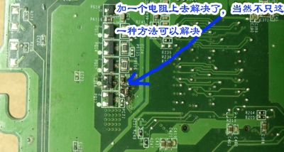

    根据欧姆定律   I=U/R   U=IR,
1/R总=1/R1+1/R2
R总=R1*R2/R1+R2
得知  在此笔记本电路中 加一个?欧电阻上去可以改变控制极的电压  并确认无过压过流的情况。

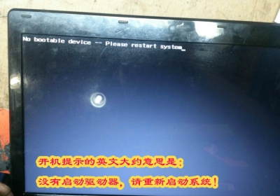

由下面得出是认不到硬盘或硬盘没有启动引导!
实测数据:
根据以上数据,并测量一下各个电压;于是直接找一个电阻加上去-----------------------

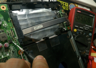

加电阻上去后,原来硬盘供电是不稳定的,现在  稳居 5V电压

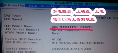

安装硬盘上笔记本测试---------------------------一样有5V---不会拖低,说明有足够的电流给负载。OK
开机,先进BIOS查硬盘是否认到----------------OK

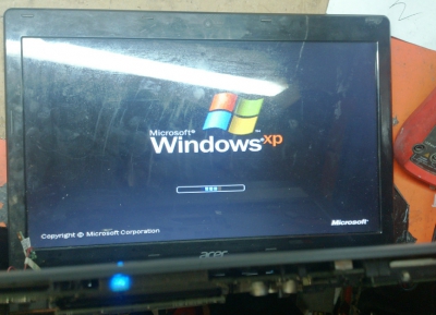

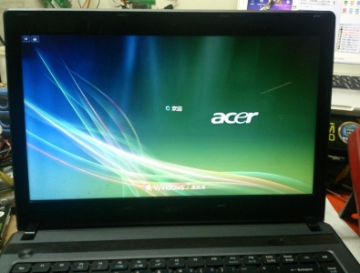

直接进系统----------------------------------
稳定进入系统!
