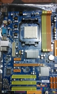

主板型号:映泰A770

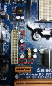

故障:不通电
映泰A770E
映泰A770E
目视发现L3已经烧断了。测量发现L3这组供电有短路,测量Q49,Q50也坏了,一般这种情况,电源控制IC,U12,RT9214也坏了,更换这四个IC后,此主板成功修复。
