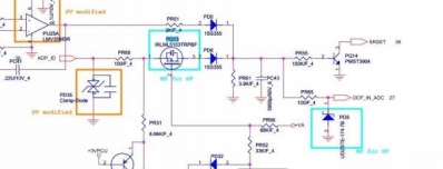

拆开发现是广达给HP代工的。待机,0.01 触发0.05不动。用电池能开机判断单元和后继电路没有短路。
测量公共点0.几V 再测PQ3 G级 19v,这个应该不正常。这时候偷懒了,把下面的PQ11短接了,发现19v倒是过
来了,再触发还是一个样。到0.05就停住了。判断EC没有工作,条件没有满足
搜acin 怎么没有,广达给HP代工,ACIN都不要了。呵呵。

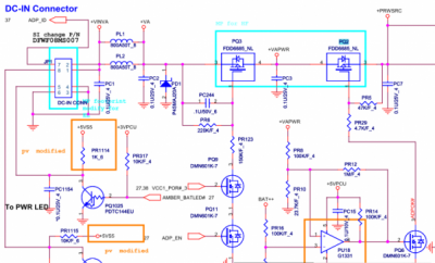

直接去测EC 44脚OCP_IN_ADC 发现也是0v呢,问题终于表面化了
HP 电源口是通过19V分压给EC的。这时候找到电源口7脚 开始跑电路了。
这板子线路太密集,丝网印名称这一堆那一堆。不太好查找。
直接找PQ13,找半天没有发现,这时候该跑电路神奇,刷子上场。一会后终于发现了,PD35和ADP-ID之间!
断线了,打值PD35也只有30多欧,摘掉PD35 ,飞线连好,此机修复。!
