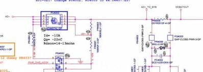

测量PU4002  第 4脚  发现有19V   问题找到了  PU4002 要想完全导通  PQ4002 第2 脚  ACOK 信号必须为高   实测 无电压  继续追查此信号

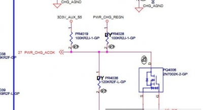

ACOK  要想为高  PQ 4006 的 ACIN #  要必须为低  不导通   实测   为3.3V  修到这里   不是芯片坏了吧

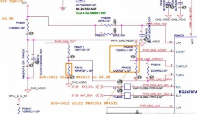

先看看  结果测到  第6脚时  为2.2V   感觉正常   又有点不正常   看下 手册吧
DELL N4050
DELL N4050
明白了  要 高于2.4V     第5脚才能为低电平输出         实测 PR 4007 为 56K    PR4031 为  49K  先把  PR4007 拿下来测   无穷大

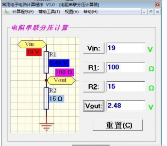

316K 的电阻也不好找   就找了个  100K  和15K 的电阻 分压 *
DELL N4050
DELL N4050
大于   门槛值  2.4V  装上去    插上电源    待机0.01   3  5V  正常产生   顺利开机   显示   也能充电了
